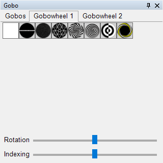

Um ein anderes Gobo eines entsprechenden Scheinwerfers auswählen zu können, kann das Gobo-SteuerungsfensterPanel verwendet werden. Hier werden alle in einem Gerät verfügbaren Gobos dargestellt. Bei Gerätegruppen kommt der HAL zum tragen, denn eine Gerätegruppe kann auch aus mehreren Scheinwerfern mit unterschiedlichen Gobos bestehen. Der HAL sorgt dann im Hintergrund für die richtige Gobo-Auswahl. In diesem Steuerungsfenster ist auch eine Steuerung der Goborotation über den Regler Rotation und des Goboindex mit Hilfe des Reglers Indexing möglich.

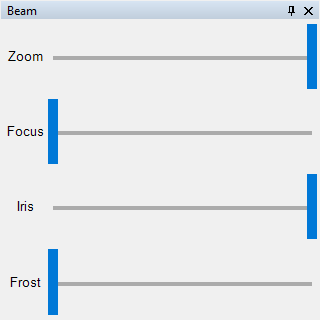

Das Steuerungsfenster für den Lichtstrahl (Beam) stellt insgesamt vier Regler zur Verfügung, um Fokus, Zoom, Iris und Frost eines Gerätes einstellen zu können. Welche der vier Funktionen nutzbar ist, kann man anhand der Farbe des Reglers erkennen.

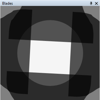

Blendenschieber

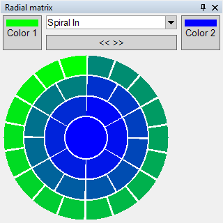

Weitere Erläuterungen siehe radiale Matrix (Radix).
Hier gilt das Gleiche wie beim Matrix Fenster.
