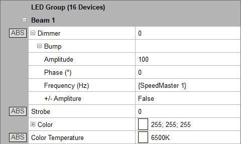

Möchte man einen Geschwindigkeits-Master in einer entsprechenden Funktion nutzen, so trägt man in der Gerätesteuerung (Device Control) als Wert für diese Funktion den Name nach dem folgenden Schema ein:{SpeedMaster 1}. Dabei ist SpeedMaster das Schlüsselwort für DMXControl 3 und 1 die laufende Nummer des Geschwindigkeits-Masters. In diesem Fall ist es der 1. Geschwindigkeits-Master. Schlüsselwort und laufende Nummer werden durch eine geschweifte Klammer { ... }eingefasst.
Weitere Geschwindigkeits-Master legt man auf die gleiche Weise an wie zum Beispiel {SpeedMaster 4} oder {SpeedMaster 7} eingibt. Beim unten stehenden Beispiel ist der {SpeedMaster 1} der Frequenz des Bump-Effekts zugeordnet, während die Amplitude mit dem Wert 100 einen festen Wert enthält. Ebenfalls ist auch zu sehen, dass man den gleichen Geschwindigkeits-Master verwenden kann, auch wenn die dem Effekt zu Grunde liegende Zeiteinheit einmal Hz oder im anderen ms ist. DMXControl 3 passt den Geschwindigkeits-Master hierbei intern automatisch an.
Achtung, wichtiger Hinweis! Das Schlüsselwort SpeedMaster ist ein interner Wert von DMXControl 3 und wird deswegen in der deutschen Oberfläche nicht übersetzt.
Abbildung 2:Anwendung eines Speedmasters für den Bump-Effekt in der Gerätesteuerung.

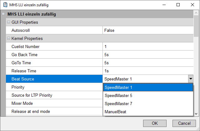

In einer Szenenliste kann der Geschwindigkeits-Master in den Eigenschaften als Taktquelle (Beat source) zugewiesen werden:
Abbildung 4:Auswahl von verschiedenen Speedmastern als Beat source für eine Szenenliste.
Abbildung 4: Auswahl von verschiedenen Speedmastern als Beat source für eine Szenenliste.
Damit die Szene im Takt getriggert werden, muss als Trigger für die Szene "Beat" ausgewählt sein. Es ist möglich, dass der gleiche Geschwindigkeits-Master sowohl in einer Szenenliste als auch in Parametern verschiedener Effekte oder Gerätefunktionen zum Einsatz kommt.
