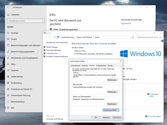

Um die Umgebungsvariable vollständig einzurichten, überlegt man sich als erstes ein Verzeichnis und legt dieses ggf. an, in dem die Daten zukünftig abgelegt werden sollen. Den Windows Explorer lässt man dann im Hintergrund offen. Im nächsten Schritt erfolgt der Wechsel in die Systemsteuerung, genauer gesagt in die erweiterten Systemeinstellungen, die unter den Systeminformationen zu finden ist. Dort gelangt man in den Dialog zur Verwaltung aller Umgebungsvariablen.
Abbildung 1 : Dialog zu den erweiterten Systemeigenschaften

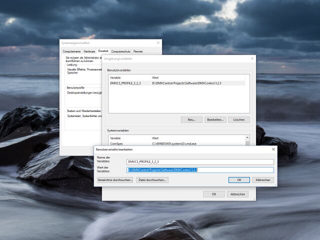

Die neue Variable DMXC3_PROFILE_3_2_3 fügt man als neue Benutzervariable hinzu. Der Wert der Variablen ist der vollständige Pfad, den der Windows Explorer angibt. In diesem Beispiel lautet der Pfad "D:\DMXControl Projects\Software\DMXControl 3.2.3". Bestätigt man alle Fenster mit [OK], nutzt DMXControl 3 ab dem nächsten Programmstart das neue Verzeichnis. Sollte man vorher noch das Standardverzeichnis genutzt haben, empfiehlt es sich, alle Daten manuell in das neue Verzeichnis zu verschieben. Durch diese Umgebungsvaribale zählt der Pfad auch nur für die Version DMXControl 3.2.3. Wird eine andere Version von DMXControl 3 auf dem PC installiert, so legt DMXControl 3 die Daten für diese Version wieder im Standardverzeichnis ab.
Abbildung 2 : Verwaltung der Umgebungsvariablen

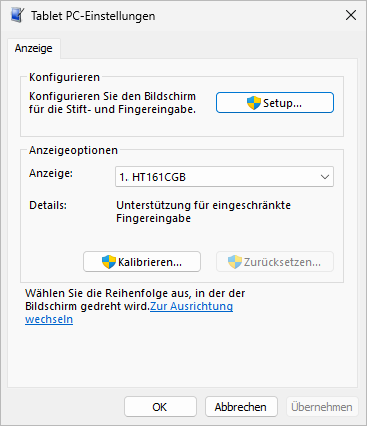

Unter Umständen registriert Windows allerdings nicht registriert, dass die Touchbedienung über zwei verschiedene Displays erfolgt. Das Ergebnis ist dann, dass die Eingaben über beide Touchscreens nur auf einem Bildschirm ankommen. Tritt dieses Verhalten auf, muss die Zuordnung mit Hilfe des Dialog Tablet PC-Einstellungen angepasst werden. Dieser Dialog lässt sich am Besten über die Suche in den Einstellungen für Windows 10 und Windows 11 mit dem Suchbegriff "Bildschirm für die Stift- und Fingereingabe kalibrieren" finden. Der alternative Weg ist, die (alte) Systemsteuerung über die Suche im Startmenü aufzurufen. Die Tablet PC-Einstellungen sind der Gruppe Hardware und Sound zugeorndet.
Abbildung 3 : Dialog "Tablet PC-Einstellungen"
Der Dialog bietet hier zwei wesentliche Funktionen, wobei erste in der Regel die wichtigere ist:
  • [Setup]: Zuordnung des Toucheingabe zum richtigen Bildschirm
  • [Kalibrieren]: Korrektur für den Fall einer unpräzisen Eingabe
