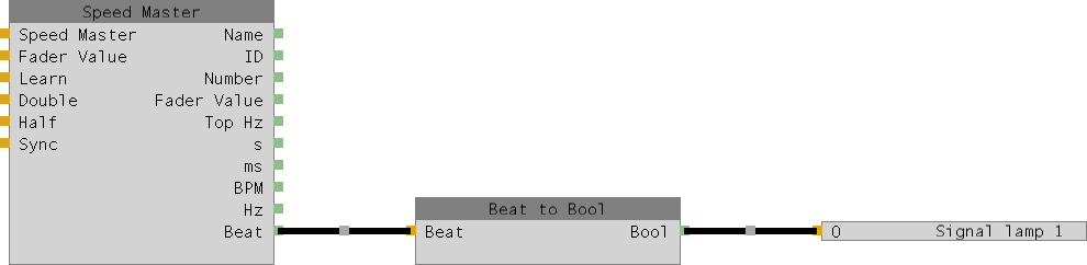

Um die aktuelle Geschwindigkeit zu visualisieren, kann mit dem Beat to Bool Converter eine blinkende Lampe im Softdesk realisiert werden, die bei jedem Beatsignal aufleuchtet. Auf diese Weise lässt sich prüfen, ob die eingestellte Geschwindigkeit zur Musik passt.
Abbildung 2: Beispiel für die Verwendung des Beat to bool Nodes
