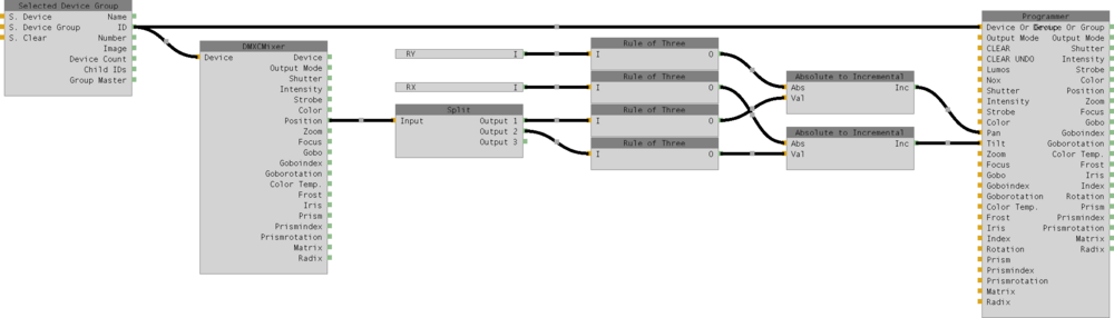

Ansteuerung von Pan und Tilt für ausgewähltes Gerät
Mit Hilfe der 3D-Maus sollen die Pan- und Tilt-Achse eines Moving-Heads gesteuert werden. Hierbei soll man das gewünschte Gerät in der Bühnenansicht (Stage View) auswählen können, sodass man mehrere Geräte nacheinander exakt positionieren kann.
Benötigte Nodes und deren Konfiguration
Für dieses Connectionset werden neben den Eingängen der beiden gewünschten Achsen der 3D-Maus folgende Nodes benötigt:
Nicht alle der aufgeführten Nodes müssen dabei konfiguriert werden. Im Folgenden werden daher nur die Nodes genannt, deren Einstellungen vom Standard abweichen.
Dreisatz (Rule of Three)
Das Dreisatz-Node liegen in diesem Connectionset in drei verschiedenen Konfigurationen vor. Die erste Konfiguration betrifft die Pfade, die von den Eingängen RY bzw. RX kommen. Diese Nodes skalieren den übergebenen Wert der 3D-Maus, dass die gewünschte Auflösung bzw. Genauigkeit erreicht wird, um ein Gerät zu positionieren. Die genannten Werte sind daher nur als Vorschläge anzusehen und können nach belieben angepasst werden.
  • "Input Min": -750
  • "Input Max": 750
  • "Output Min": 0,02
  • "Output Max": -0,02
Das Dreisatz-Node, welches am Ausgang Output 1 des Split-Nodes angeschlossen ist, skaliert den Schwenkbereich der Pan-Achse vom Realwert hinunter auf den allgemeinen Wertebereich 0 bis 1. Hat das Gerät einen Schwenkbereich auf der Panachse von 540 Grad, so ergeben sich hieraus die halben Werte für "Input Min" und "Input Max".
  • "Input Min": -270
  • "Input Max": 270
  • "Output Min": 0
  • "Output Max": 1
Entsprechend diesem Schema werden die Einstellungen für das Dreisatz-Node gewählt, welches am Ausgang Output 2 des Split-Nodes angeschlossen ist und die Werteumrechnung für die Tiltachse übernimmt.
  • "Input Min": -118
  • "Input Max": 118
  • "Output Min": 0
  • "Output Max": 1
Absolut zu inkrementell (Absolute to incremental)
Das Absolut zu inkrementell-Node generiert entsprechend der Auslenkung der Achsen der 3D-Maus einen Wert, der von der aktuellen Position hinzu- oder abgezogen wird und am Ende die neue Position an den Programmer übergibt.
  • "Output Min": -1
  • "Output Max": 1
Ergebnis
Abbildung 1.1 : Connectionset zum Ansteuern der Position des in der Bühnenansicht ausgewählten Geräts
