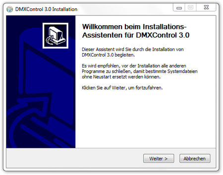

Willkommen
Abbildung 2:Der Wilkommensdialog
Abbildung 2: Der Wilkommensdialog
Auf diesem Bildschirm wird man darüber informiert, welche Software man gerade installieren möchte. Mit einem Klick auf den Button [Weiter] erreicht man den Lizenzdialog.

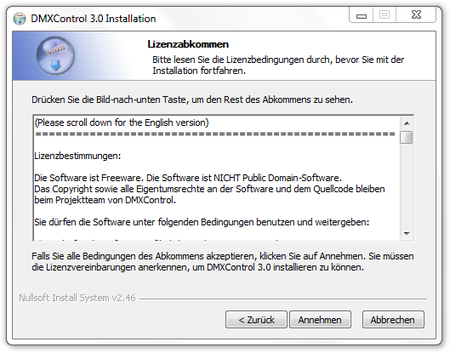

Lizenz
Abbildung 3:Das Lizenzbestätigungsfenster
Abbildung 3: Das Lizenzbestätigungsfenster
Auf dem Lizenzdialog wird die Endbenutzerlizenz von DMXControl 3 sowohl in Deutsch als auch in Englisch angezeigt. Darin ist festgehalten, was diese Lizenz umfasst. Darunter fällt unter anderem auch, was man als Benutzer mit der Software machen darf und was nicht erlaubt ist. Ganz wichtig ist, dass dieser Lizenzvertrag durch einen Klick auf den Button [Annehmen] akzeptiert wird und man ihm zustimmt. Durch diese Zustimmung akzeptiert man den Vertrag und er wird rechtlich bindend, auch wenn es sich um eine freie Software handelt.

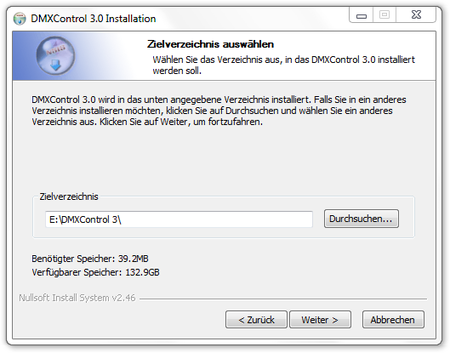

Zielverzeichnis
Abbildung 5:Auswahl des Speicherortes
Abbildung 5: Auswahl des Speicherortes
Als nächsten Schritt wählt man das Zielverzeichnis aus, in welches DMXControl 3 installiert werden soll. Der Standardpfad ist bereits vorgeschlagen, welchen man wählen kann, wenn man keine besonderen Wünsche hat. Der Vorschlag variiert hier je nach Betriebsystem, Version und Sprache. Unter einem deutschen 32-Bit Windows (XP, Vista, 7) ist der Vorschlag "C:\Programme\DMXControl 3", bei der englischen 32-Bit-Version ist es "C:\Program Files\DMXControl 3". Hat man hingegen ein 64-Bit Windows sind die Vorschläge "C:\Programme (x86)\DMXControl 3" bzw. "C:\Program Files (X86)\DMXControl 3". Wir haben uns für einen anderen Installationsordner entschieden (in unserem Fall "E:\DMXControl 3")

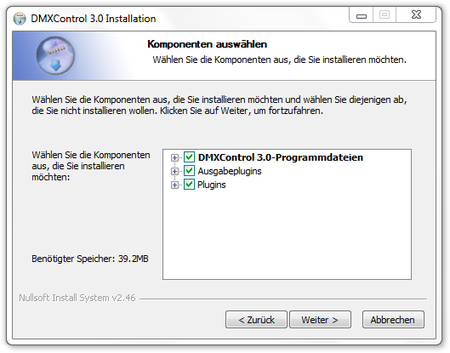

Programmfeatures
Abbildung 6:Auswahl der zu installierenden Komponenten
Abbildung 6: Auswahl der zu installierenden Komponenten
Nun geht es an die Detailauswahl der Installation. Bei der Standardinstallation sind alle Features ausgewählt und man kann direkt zum nächsten Schritt übergehen. Möchte man jedoch eine abgespeckte Installation auf einem System vornehmen, kann man hier gewisse Features weg lassen, indem die Markierung entfernt wird. Da aber DMXControl 3 nicht sehr viel Speicherplatz auf der Festplatte braucht, sollte man es komplett installiert.

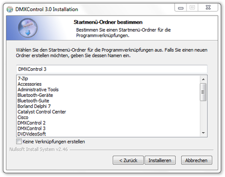

Startmenüordner
Abbildung 7:Eintrag im Startmenü
Abbildung 7: Eintrag im Startmenü
Zuletzt wird noch nach dem Namen für den Eintrag im Startmenü gefragt. Der Standardvorschlag ist DMXControl 3, er kann aber auch noch nachträglich angepasst werden.

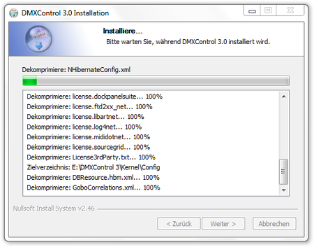

Installation
Abbildung 8:Installationsfortschritt
Abbildung 8: Installationsfortschritt
Nun werden die ausgewählten Programmteile von DMXControl 3 dekomprimiert und an die richtige Stelle installiert.

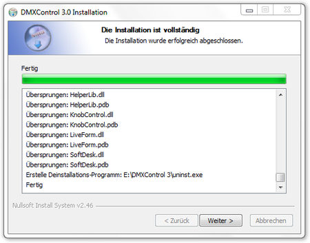

Installation durchgeführt
Abbildung 13:Abschluss der Installation
Abbildung 13: Abschluss der Installation
Am Schluss der Installation hat man die Möglichkeit, den Verlauf der Installation zu betrachten. Dabei sieht man auch, wohin EasyView installiert wurde. Dieser Pfad ist wichtig, wenn man zusätzliche Fixtures in EasyView integrieren möchte. Daher sollte man sich den Pfad ggf. notieren.
