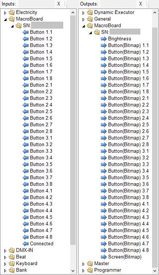

Sobald das Streamdeck mit dem PC verbunden und DMXControl 3 gestartet wurde, wird im Input Assignment das Gerät im In- und Output-Baum angezeigt:
Abbildung 1:Stream Deck Input Assignment
Abbildung 1: Stream Deck Input Assignment
Auf der Eingangsseite befinden sich die 4x8 Taster und ein Connected-Eingang. Der Knoten Button 1.1 wird auf "high" gesetzt, wenn man diesen Button drückt. Sobald er wieder losgelassen wird "low". Der Connected-Eingang gibt immer ein "high" aus, wenn das Stream Deck mit der entsprechenden Seriennummer mit DMXControl 3 verbunden ist. Sonst wird "low" ausgegeben.
Über den Ausgang Brightness ist es möglich, die Helligkeit des Stream Deck einzustellen. Der Wertebereich ist von 0 bis 100. Über die Ausgänge Button (Bitmap) X.Y kann an das entsprechende Display eine Grafik übergeben werden, welches das dann wiederum anzeigt.

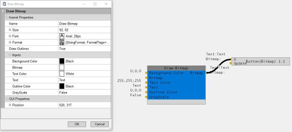

Um auf einem Display etwas anzuzeigen, wird nun in ein Verbindungsset ein Button-Ausgang hinzugefügt und ein Draw-Bitmap-Node. Der Ausgang Bitmap des Nodes wird mit dem Eingang O des Ausgangs des Stream Deck verbunden. Default wird nun auf dem Display Text angezeigt.
Abbildung 2:Stream Deck Draw Bitmap
Abbildung 2: Stream Deck Draw Bitmap
In den Einstellungen des Nodes kann die Schriftart, die Schriftfarbe und weiteres eingestellt werden. Weitere Information im Artikel zum Draw Bitmap-Node. Diese Einstellungen müssen aber nicht statisch sein. Einige Eigenschaften können auch dynamisch durch andere Nodes geändert werden. Dies wird in den folgenden Beispielen näher erklärt.

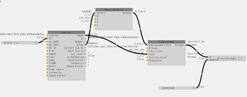

Das erste Beispiel wird wahrscheinlich sehr häufig benötigt. Hier soll eine Szenenliste (Cuelist) mit Druck auf den Taster gestartet und mit dem zweiten Druck wieder gestoppt werden. Außerdem soll auf dem Display angezeigt werden, wie die Szenenliste heißt und ob diese gerade läuft, pausiert oder gestoppt ist.
Wichtiger Hinweis Dieses Beispiel funktioniert nur, solange in der Szenenliste nur mit einer Szene (Cue) gearbeitet wird. Sollte hier ein Chaser-Effekt oder sonstiges verwendet werden, muss das Beispiel für "Cuelist Toggle Chaser" verwendet werden
Abbildung 3:Cuelist Toggle Input Assignment
Abbildung 3: Cuelist Toggle Input Assignment
Zusätzlich muss in der Szenenliste "Full On" noch in den Eigenschaften unter der Option "Release at end mode" der Wert "Mit Go (With go)" eingestellt werden.
Zur Erklärung wie das ganze funktioniert:
Button 1.1 geht ist mit Go der Szenenliste "Full On" verbunden. Der Name der Szenenliste wird mit dem Text-Eingang vom Draw Bitmap-Node verbunden. Sollte der Name der Szenenliste einmal verändert werden, so wird auch der Name auf dem Display angepasst. Der Status der Szenenliste geht an den Eingang vom Input Selector. Je nach Status der Szenenliste wird am Ausgang eine Farbe ausgegeben.
Status Status-Wert Farbe RGB-Wert
Stopped 0 schwarz 0;0;0
Paused 1 gelb 130;130;0
Running 2 grün 0;130;0
Bei jeder Wertänderung am Eingang O vom Bitmap Ausgang des Stream Deck, wird das entsprechende Display aktualisiert. Sollte das Gerät zwischendurch vom PC getrennt worden sein, wird erst bei der nächsten Umschaltung der Szenenliste etwas auf dem Display angezeigt. In der Abbildung 3 erkennt man, dass dort der Connected-Eingang an das Update von Button (Bitmap) 1.1 verknüpft wurde. So wird bei jedem neu verbinden, das Display aktualisiert und die richtige Information auf dem Display angezeigt.
Das Ergebnis auf dem Stream Deck Display sieht wie folgt aus:

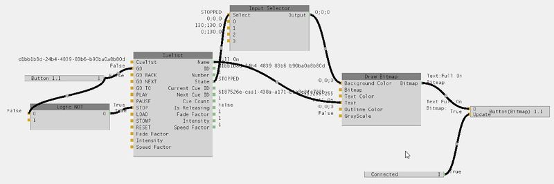

Im folgendem Beispiel soll eine Szenenliste nur eingeschaltet sein, solange der Button gedrückt wird.
Abbildung 4:Cuelist Flash Input Assignment
Abbildung 4: Cuelist Flash Input Assignment
Im Vergleich zum ersten Beispiel muss hinter dem "Button 1.1" ein Logik-Baustein mit der Funktion "Not" gesetzt werden. Der Ausgang wird mit dem Stop des Szenenlisten-Nodes (Cuelist-Nodes) verbunden.

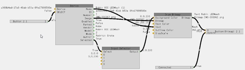

Geräte oder Gerätegruppe
Genauso ist es möglich, mit den Tastern zum Beispiel Geräte (Devices) oder Gerätegruppen (Device Groups) zu selektieren. Das zugehörige Verbindungsset hat dabei den folgenden Aufbau:
Abbildung 5:Select device Input Assignment
Abbildung 5: Select device Input Assignment
Auf dem Stream Deck tauchen dann nicht nur die Bilder der jeweiligen Geräte auf, über die Hintergrundfarbe wird auch eindeutig visualisiert, welches Gerät bzw. welche Gerätegruppe aktuell selektiert ist. Es ist außerdem möglich, das Bild des Gerätes zusätzlich anzuzeigen. Wichtig dabei ist, dass in den Eigenschaften der zugehörigen Gerätegruppe ein Bild ausgewählt wurde. Das Bild sollte dabei als .png-Datei mit transparenten Hintergrund abgespeichert sein.

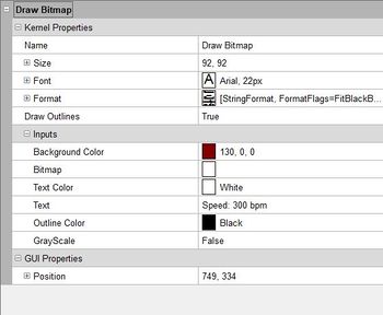

Der Taster wird mit dem Learn-Eingang des vom Geschwingkeits-Master-Nodes verbunden. Im Anschluss verknüpft man den Ausgang BPM des Geschwindigkeits-Master-Nodes mit dem Eingang 0 des Format-Nodes. In den Einstellungen ist dabei im Feld Format der Wert "Speed: {0:0} BPM" zu hinterlegen. Der Ausgang des Format-Nodes wird an den Text-Eingang vom Draw Bitmap-Node verbunden. Auf dem Display steht nun die aktuelle Geschwindigkeit des Speedmaster 1.
Um das Ganze optisch noch etwas zu verstärken, soll nun der Taster zusätzlich in der aktuellen Geschwindigkeit blinken. Dazu wird an den Geschwindigkeits-Master-Node ein Konverter-Node Beat to Bool verknüpft, welcher auf den Select-Eingang des Input Selector geht. In diesem wird in den Einstellungen für den Eingang 0 der RGB-Wert 0;0;0 und für den Eingang 1 der RGB-Wert 130;0;0 festgelegt. Der Ausgang wird mit Background Color von dem Draw Bitmap-Node verbunden.
Ab einer Geschwindigkeit von 300 BPM, bleibt der Chaser nahezu dauerhaft rot. Sollten solche Geschwindigkeiten gebraucht werden, so muss im Node Beat to Bool der Wert "On Time" verringert werden.
Abbildung 7:Speedmaster Draw Bitmap Einstellung
Abbildung 7: Speedmaster Draw Bitmap Einstellung
