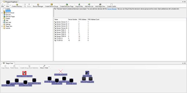

Im letzten Artikel haben wir gesehen, wie man einfache Dimmer dem Projekt hinzufügt und sie aufleuchten lässt. Doch es gibt nicht nur Dimmer, sondern auch sog. intelligentes Licht, also Scheinwerfer mit mehr Funktionen als nur der Helligkeit. Dies sind zum einen LED-Scheinwerfer, bei denen die Farbe mit Hilfe von drei Kanälen für Rot, Grün und Blau eingestellt werden kann. Außerdem gibt es hier z.B. auch eine Strobe-Funktion, bei der die Scheinwerfer wie ein Stroboskop blitzen. Zum anderen zählen auch Scanner und Moving Heads zum intelligenten Licht, da sie zum Beispiel die Position des Lichtstrahls verändern können. DMXControl kann diese und auch andere intelligente Scheinwerfer steuern. Doch dazu müssen diese Scheinwerfer wie zuvor bei den Dimmern dem Projekt hinzugefügt werden. Auf die selbe Art wie im letzten Artikel gelernt, fügen wir nun vier Generic RGB-Scheinwerfer und zwei Eurolite TS255 dem Projekt hinzu. Danach sollten der Projekt Explorer und die Stage View wie in Abbildung 1 aussehen.
Abbildung 1:Ansicht nach hinzufügen der weiteren Scheinwerfer
Abbildung 1: Ansicht nach hinzufügen der weiteren Scheinwerfer

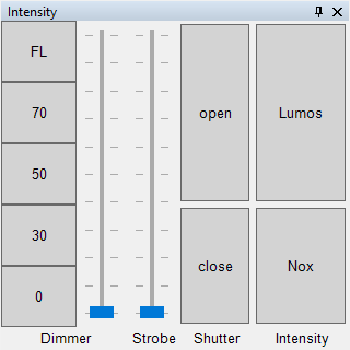

Das Intensity-Panel
Abbildung 2:Darstellung des Intensity-Panels
Abbildung 2: Darstellung des Intensity-Panels
Das Intensity-Panel hat drei Funktionen. Im linken Teil des Panels kann die Helligkeit des ausgewählten Scheinwerfers eingestellt werden. Das kann sowohl über die Buttos, als auch über den Dimmer-Fader bewerkstelligt werden. Der mittlere Teil mit dem Strobe-Fader dient dazu, den Stroboskop-Effekt mancher DMX-Geräte zu aktivieren und dessen Geschwindigkeit zu regulieren. Die zwei Button rechts daneben öffnen und schließen den Schutter. Ganz rechts im Intensity-Panel befinden sich zwei weitere Button. Den [Lumos]-Button haben wir schon im letzten Kapitel verwendet. Hiermit kann ein Scheinwerfer aktiviert werden, vollkommen unabhängig davon, ob ein Gerät ein Shutter, einen Dimmer oder nur RGB-Kanäle besitzt. Der [Nox]-Button sorgt dafür, das der ausgewählte Scheinwerfer wieder dunkel wird. Mit diesen beiden Button kommen wir zum ersten Mal mit dem Hardware Abstraction Layer[1] (im Folgenden als HAL bezeichnet) von DMXControl in Berührung. Was der HAL genau ist und wie DMXControl 3 damit arbeitet, wird in kurzer Form weiter unten beschrieben und noch einmal ausführlich im Hardware Abstraction Layer (HAL).

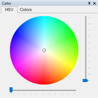

Das Color-Panel
Abbildung 3:Darstellung des Farbkreises im Color-Panel
Abbildung 3: Darstellung des Farbkreises im Color-Panel

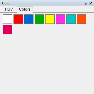

Abbildung 4:Direkte Farbwahl bei Scheinwerfern mit Farbrad
Abbildung 4: Direkte Farbwahl bei Scheinwerfern mit Farbrad
Das Color-Panel dient dazu, die Farbe des Gerätelichtstrahls einzustellen. Besitzt ein Scheinwerfer entweder mindestens ein Farbrad-Kanal und/oder drei Kanäle für Rot, Grün und Blau (RGB), so wird das Color-Panel aktiv. Dann steht immer der Farbkreis zur Verfügung (Reiter HSV). Mit einem Klick auf einen gewissen Punkt in dem Farbkreis wird diese Farbe für den Scheinwerfer ausgewählt. Bei Geräten mit RGB-Kanälen wird diese Farbe anschließend ausgegeben bzw. nimmt der Lichtstrahl diese ausgewählte Farbe an. Besitzt ein Scheinwerfer nur ein Farbrad und kann die Farben dementsprechend nicht mischen, so wird die Farbe auf dem Farbrad ausgewählt, die am besten zur ausgewählten Farbe passt. Außerdem erscheint bei solchen Geräten ein zweiter Reiter (Colors), über den die Farben auf dem Farbrad auch direkt ausgewählt werden können (siehe Abbildung 4).
